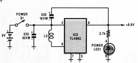

یه مدار معادل و دقیقا با مشخصات مدار زیرمیخوام که قطعاطش قابل تهیه باشه از اقایون واساتید کسی میتونه کمکم کنه ممنون میشم راهنمایی کنید
( Internal Step-Up Switching Regulator
Cell-Input Operation Fixed 9-V Output

مشخصاتت ناقصه !!!
شدت جریان هم مهمه !!

با سلام خدمت شما کاربر گرامی:
قطعه ای که بین دو سیم ورودی باتری ها قرار دارد باید خازن الکترولیت باشد نه کویل(سلف) چون سلف ها دارای مشخصات ولتاژ ( نوشته شده 10 ولت و دارای قطب مثبت و منفی نمی باشند). فثط جریان کاری آن ها توسط فروشنده با اطلاعات دیتا شیت آن ها مشخص می شود. پس نقشه را یک بار دیگر مرور فرمائید و حد اکثر جریان تولیدی با این ولتاژ درخواستی را مرقوم فرمائید

امپری که من لازم دارم حداکثر یک امپر و دقیقا فایل پیوستیه
Properties of the IC TL496
– A TL496 be control circuit of the power supply, by the circuit was designed, so that the output voltage is 9 volt. For the change of the input voltage, which comes from the battery 1 or 2 pack. The TL496 operates in a switching regulator, the power loss is less than the typical linear regulator.
3V to 9V dc converter
How it works.
– When connecting the battery to the input pin 2, which may be a one battery pack (voltage 1.1 -1.5 volt) or 2 pieces (pressure 2.3 – 3 volt). At low voltage circuit starts. This low voltage circuit starts, the feedback voltage to bias to transistors inside the integrated circuit. This means that a short circuit, L1 is connected to pin 6 to ground, resulting in the accumulation of energy in the form of a magnetic field on current in L1 increases until a maximum value at about 1 amp.
– The IC internal circuit will reset itself. As a result, the transistor stops (open circuit), so there is no current flow, the magnetic field in the coil L1 will collapsing. The induced current flows into At pin 6, lead to increased pressure within the IC be 9 volt out to pin 8(output pin)

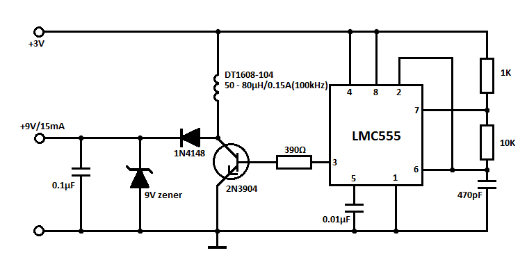

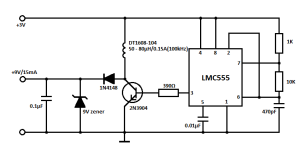

دوتا مدار میدم خدمتتون ببینید با کدوم راحتید .
ابتدا تست کنید.
اولی رو می تونید اولگو بگیرید آمپرش پایینه .
[hide]3volt-9volt-555-timer.png[/hide]
