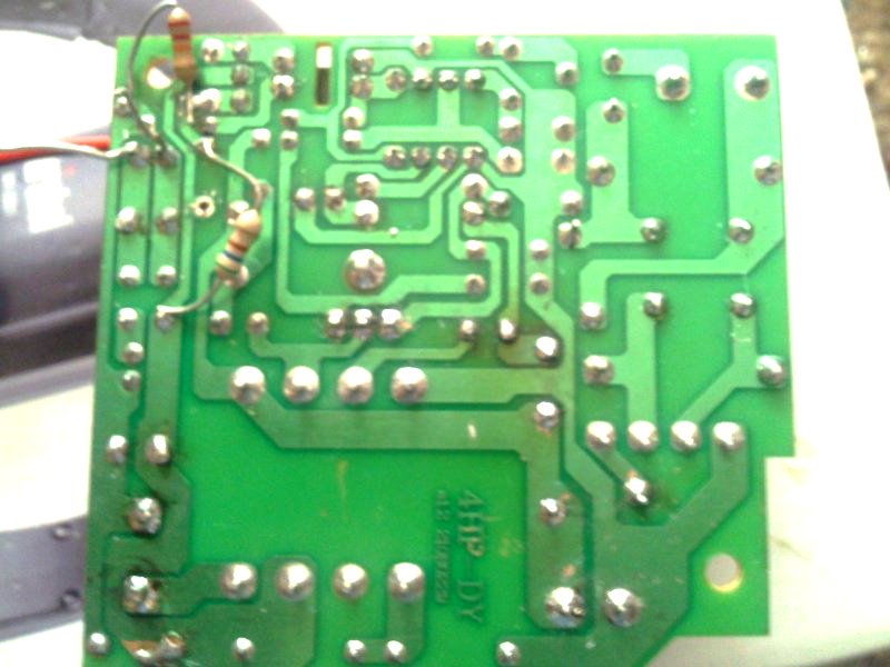

مهندس غزال دیود به شماره rgp10میباشد که تست شد وسالم میباشد
محل دیود را پشت برد در تصویر زیر مشخص کن
با چه مقاومتی سری است احتمالا این دیود نیست.
بجز خازن ها کلیه قطعات خودش را جایگزین کن بویژه دو مقاومت متفرقه و ابتکاری را بردار و مقاومت های خودش را نصب کن
اگه کلیه قطعات را پشت برد مشخص کنی خیلی بهتره

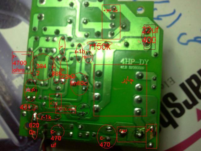

مهندس غزال نمیدانستم چطورپشت برد قطعات را نشان دهم اینطوری گذاشتم باید ببخشید اگرمیدانید بازمشخص نیست بگویید تا اصلاح کنم ممنون
عزیزم من مخصوصا تصویر زیر را ویرایش کردم که واضح باشه و عرض کردم قطعات را پشت این تصویر مشخص کن.
ولی شما تصویر تاریک تری تهیه کردید و روی آن مشخص کردی و با رنگی مشخص کردی که باید با اعمال شاقه بررسی کنم .
ضمنا استفاده از علامت خازن و مقاومت راحت تر بود
و لذا هرچند مشخصات مرقومه را بسختی می بینم اما عرض کردم دیود متصل به سیم پیچ اولیه را تست کن ولی rgp10 را تست کردی که متصل به ثانویه است نه اولیه.
بنظر میرسه دیودی که با قلم مشکی مشخص کردی دیود مورد نظر من باشه کهبرحسب اتفاق مشخصه این دیود را در برد هم اعلام نکردی ! !

به نظر من قطعات را برگردونید سرجاش
یه مقاومت یک اهم دارید بغل ترازیستور فت اونرو تعویض کنید بدون تست زیاد دیدم اهمی میشه کل سیستم رو مختل میکنه

به نظر من قطعات را برگردونید سرجاش یه مقاومت یک اهم دارید بغل ترازیستور فت اونرو تعویض کنید بدون تست زیاد دیدم اهمی میشه کل سیستم رو مختل میکنه[/QUOTE]
درود با تبریک سال نو خدمت تمام دوستان
این مقاومت را همان اول کارتعویض کردم تفاوتی نکرد ممنون
