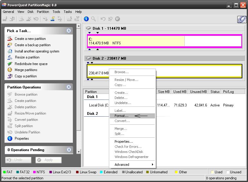

شما پارتیشن مجیک رو نصب کن اگر ابتدای اجرا خطا داد باید از نرم افزار دیگه ای استفاده کنی ولی اگر اجراشد هارد رو به صورت Raw Disk یا Unsupported format error یا Deleted Partition نشون میده که میتونی اصلاحش کنی ، اگر در ابتدایی که هارد در قسمت بوت مادر برد شناسایی میشه ظرفیتش هم مشخصه احتمالا هاردت سالم باشه ...........
شما اگر یک هارد که پارتیشن نداشته باشه به سیستمتون متصل کنید دقیقا همینطوری که گفتی نشون میده .............
موفق باشید .
13,705
176,935
شما وقتی پارتیشن مجیک رو اجرا میکنی گزینه های زیر رو میبینی :
FAT _ FAT32 _ NTFS _ Linux Ext2/3 _ Extended _ Unlocated _ Unformated _ Other
احتمالا هارد شما روی حالت Unlocated یا Other قرار گرفته .....
البته اگر پارتیشن ها لینوکس باشه باز هم داخل ویندوز چیزی نمیبینید .............
موفق باشید .
