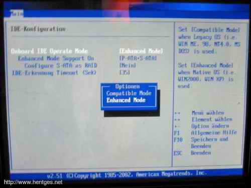

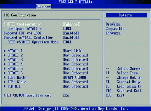

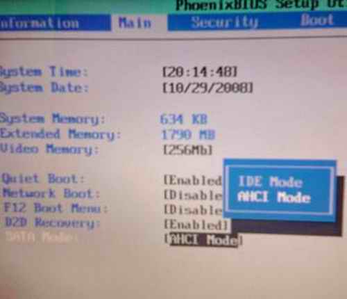

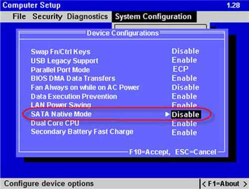

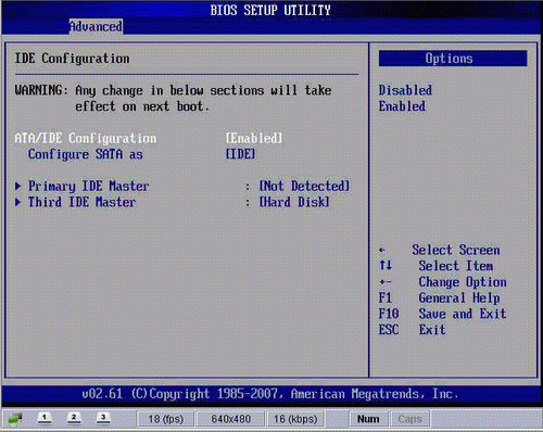

اين خطا به اين خاطر هست که ويندوز شما درايورهاي ساتاي لپ تاپ شما رو نميشناسه يا بايد از ويندوزهاي XP زير استفاده کنيد :
يا اينکه وارد تنظيمات بايوس لپتاپتون بشيد و دنبال گزينه اي مثل :
SATA Mode
يا
IDE Integration
يا
IDE Configuration
يا
SATA Configuration
بگرديد و اونها رو روي IDE تنظيم کنيد و اگر گزينه اي به نام IDE نداشت از روي حالت SATA خارج کنيد تا مشکل حل بشه !
البته ويندوز XP در همون ابتداي نصب وقتي در قسمت MS-DOS هستيد مينويسه که براي نصب Raid يا SATA کليد F6 رو بزنيد که در اين حالت آدرس درايور SATA رو ميخواد که بايد براي نصبش آدرس درايور SATA رو بهش بديد . البته در ويندوز هاي 7even و ويستا به دليل اينکه درايورهاي لازم رو دارند اين مشکل پيش نمياد !
اگر ويندوز شما درايور لازم رو نداشته باشه و يا با فشردن کليد F6 اونو نصب نکنيد با همين خطا روبرو ميشيد .

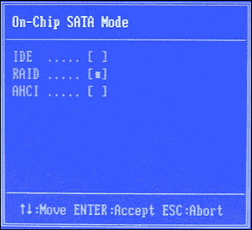

تصاويري از تنظيمات بايوس ، در صورتيکه درايور رو نداشتيد يا از ويندوزهاي بالا استفاده نکرديد ميتونيد با تنظيم بايوس اين مشکل رو حل کنيد :
