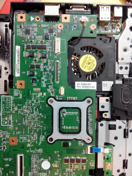

به گفته مشتری لپ تاپ فوق از روی میز افتاده و زمانی که به دست من رسید تصویر در قسمت پایینی مانیتور داشتم اما الان اونم ندارم.)
در خروجی VGA تصویر دارم
کارهای انجام شده:
1-LCD نو تعویض کردم
2-کابل فلت هم تعویض کردم
به نظرتون مشکل از کجاست ؟

امروز من برد رو کامل باز کردم نه اثری از شکستگی و نه اثری از قعطی دیدم.فقط الان حدسم اینه که نکنه (احتمالا) اتصال کوتاهی داشته باشه.آخه همونطوری که گفتم اولش که دستم رسید یه نیمچه تصویری در قسمت پایین مانیتور داشتم.
سوال اینجاست که آی سی اصلی که وظیفه پردازش تصویر به صفحه نمایش را دارد کدام است؟ در چه نقاطی بایستی ولتاژ گیری کنم؟اگر نیازی به ارسال تصویر بود بگید فردا بزارم.

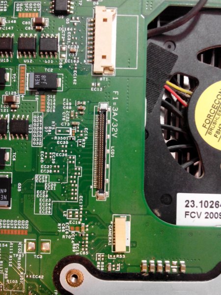

عکسهایی از برد:

فیوز f1 زیره کانکتور lcd رو چک کن...ظاهرش سالمه اما تصویر ندادن( نور پس زمینه ندادن ) از اون میشه .
