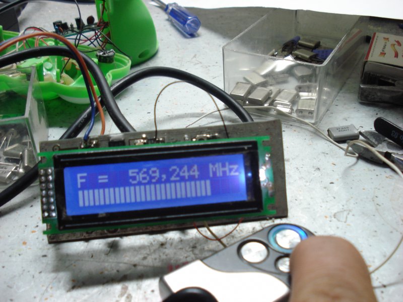

دوست عزیز دوتا تصویر از مدار ساخت خودم رو ارسال می کنم ببینید . البته هنوز کامل نیست و با این مشغله که تعمیرات داره نمی تونم زیاد وقت روش بذارم.
مشخصات: تا 2 گیگاهرتز بصورت بیسیم هم فرکانس و هم توان خروجی دستگاه اندازه گیری میشود.دستگاه های مانند بیسیم . ریموت دزدگیر و تلفن بیسیم.
