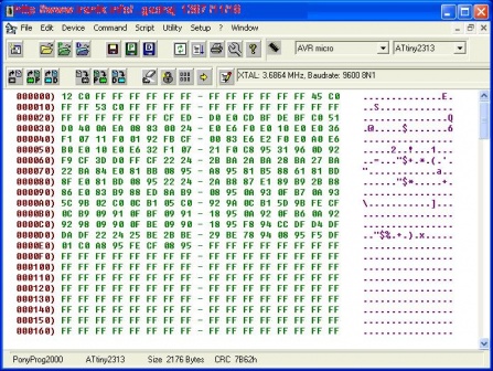

بعد از اشنايي با امكانات و قابليت هاي اين پروگرامر در ادامه مطلب صفحه كاري برنامه مربوطه را كه در نهايت دانلود ميكنيد هم ببينيد :
همانطور كه در بالا نيز اشاره شد اين دستگاه قادر است فرمت پسوند هاي hex , bin , p2p , …. ساپورت كند .

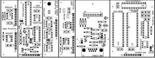

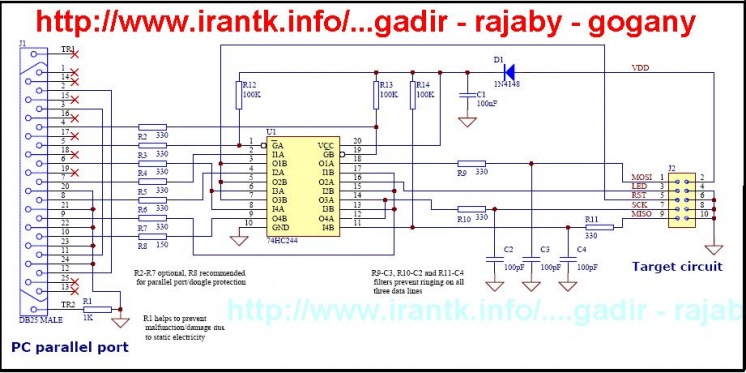

حالا بريم سراغ مدار و نحوه مونتاژ ان : در مونتاژ اين مدار دقت كنيد كه در طي چند طبقه مجزا و روي هم سوار خواهد شد پي سي بي هر طبقه مجزا وبه همراه lay out انها اپلود شده و يك دستگاه پرتابل و جمع و جوري با پيشرفته ترين امكانات را خواهيد داشت وفكر نميكنم كه ديگر نيازي به انواع ديگر پروگرامرايپرام ها داشته باشيد .
شماتيك مدار 1 : اين قسمت را در يك مدار مجزا كه پي سي بي انرا نيز تقديم ميكنم مونتاژ در طبقه اول قرار ميدهيد .
و اين هم PCB كل مدارها كه بموقع در اندازه استاندارد اپلود خواهد شد :

دوستان با توجه به اينكه در مونتاژ اين دستگاه پروگرامر هر طبقه مجزايي كه اماده ميكنيد ميتونيد تست كنيد و بعد از رفع خرابي هاي احتمالي به دنبال مونتاژ طبقات بعدي برويد لازم است نرم افزار كاري را داشته باشيد در اين پست نرم افزار فوق را اپلود ميكنم دانلود و در پي سي خود نصب كنيد اين نرم افزار را ميشه گفت كه يك يوتليتي است كه همه دست اندركاران ذيربط بايد داشته باشند ( براي تبديل پسوند فايل هاي خود جهت استفاده در انواع پروگرامرهايي كه دارند ) لذا به تمام دوستان و تعميركاران دانلود برنامه را توصيه ميكنم .
با اجراي اين نرم افزار صفحه اصلي برنامه براتون باز ميشه كه علاوه بر خواندن و نوشتن حافظه هاي اماده خود ميتوانيد فايل هاي با پسوند e2p . bin . hex . mot . rom . epp ,…. را به يكديگر تبديل كنيد براي اين كار از سربرگ فايل يك فايل ذخيره شده در هارد خود را فراخواني كرده و سپس از سر برگ اديت نوع عمليات نيازي خود را انتخاب و بعد از اتمام عمليات فايل حاضر را با انتخاب يكي از پسوند هاي ياد شده ( در باكس نوع پسوند ذخيره سازي )ذخيره نماييد .
