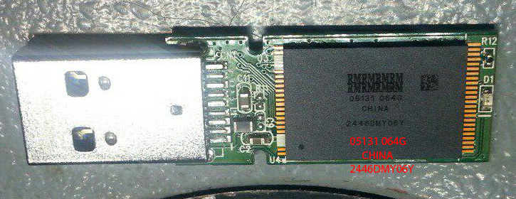

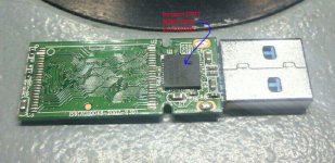

با سلام.این فلش وقتی به سیستم وصل میشه بعضی مواقع در حد یکی دو ثانیه چراغ روشن میشه بعضی مواقع بیشتر.فلش unrecognized هست.در چند بار وصل کردن ChipGenius اطلاعات مختلفی رو نشون داد که در زیر نتایج رو خدمتتون ارائه میدم.آیا مشکل به نظرتون از ای سی کنترلر هست ؟آیا امکان ریکاوری اطلاعات وجود داره؟
