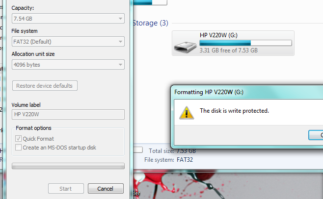

سلام .سیستم شناسای میکنه ولی فرمت نمیشه ارور میزنه
Description: [G:]USB Mass Storage Device(hp v220w)
Device Type:??Mass Storage Device
Protocal Version: USB 2.00
Current Speed: High Speed
Max Current: 500mA
USB Device ID: VID = 03F0 PID = 5A07
Serial Number: 1408045070100640
Device Vendor: HP
Device Name: v220w
Device Revision: 1100
Manufacturer: hp
Product Model: v220w
Product Revision: 1100
Controller Vendor: SMI
Controller Part-Number: SM3257ENLTAA - ISP 140717-AA-
Flash ID code:??ECDE98DE - Samsung - 1CE/Single Channel [TLC] -> Total Capacity = 8GB
مشاهده فایل‌پیوست 154420
Max Current: 500mA
Device Vendor: HP
Device Name: v220w
Manufacturer: hp
قابل تعمیر نیست. اگر گارانتی داره بفرستید گارانتی
