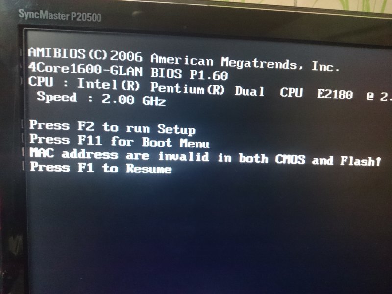

B bamarayaneh کاربر 2011-10-01 87 173 2015-01-20 #12 مشکل بوت حل شد الان مک قبول نمیکنه آخرین ویرایش: 2015-01-20
B bamarayaneh کاربر 2011-10-01 87 173 2015-01-20 #13 مشکل بوت حل شد ولی الان مک قبول نمیکنه میشه راهنمایی کنید که مک اصلی از کجا پیدا کنم و از بین این فایل ها کدوم فایل مخصوص همین مادربرد که همون بوت کنم
AMD مدیر بازنشسته مدیر بازنشسته 2013-06-28 10,548 40,206 تهران 2015-01-20 #14 توی توضیحاتش هم نوشته . روی یک برچسب روی برد هست . Please open the chassis and you can find a white sticker at the edge of board with 12-digit MAC ID.
AMD مدیر بازنشسته مدیر بازنشسته 2013-06-28 10,548 40,206 تهران 2015-01-21 #16 از این طریق مک آدرست رو پیدا کن https://helpdesk.latech.edu/index.php?option=com_content&task=view&id=207&Itemid=67
AMD مدیر بازنشسته مدیر بازنشسته 2013-06-28 10,548 40,206 تهران 2015-01-22 #18 bamarayaneh گفت: بازم جواب نمیده مک بدست اوردم اما درست نشد کلیک کنید تا گسترش یابد... هر دو ورژن که لینک دادم تست کن .
A ajabovo کاربر vip vip کاربر 2012-01-25 183 323 2015-01-22 #19 سلام دوست عزیز اگه مشکلت حل نشده خودتو اذیت نکن شما به فایل بایوس سایت ASROK اکتفا نکن یک فایل بایوس از سایت یا دیگر سایتهای مرجع پیدا کن و آنرا با پروگرامر به آیسی بایوس تزریق کن. از ورژنهای پائین سایت ASROK هم امتحان کن
