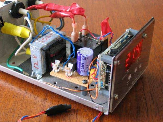

با سلام :
يك مدار اورجينال كنترل حرارت با نمايشگر LED كه معمولادر اكثر هيتر هاي تعميركاران كار برد دارد :
Temperature range محدوده دما
Display of temperature between -55 and +124 deg C (-67 to 255 deg F)with 0.1 degree resolution between -10 and 100 degrees. نمایش دمای بین -55 و +124 درجه سانتیگراد (-67 تا 255 درجه فارنهایت) با 0.1 درجه وضوح بین -10 و 100 درجه می باشد.
Thermostat settings between 1 and 100 deg C (34 to 212 deg F.) تنظیمات ترموستات بین 1 و 100 درجه سانتیگراد (34 - 212 درجه F.)
Features[hide] امکانات [/hide][hide][/hide][hide][/hide][hide]
  • Simple,cheap,compact design, few components, no surface-mount types. ساده ، ارزان ، طراحی جمع و جور ، اجزای سازنده چند ، هیچ زمین انواع کوه.
  • Uses an accurate digital sensor to avoid the need for calibration. استفاده از سنسور دقیق دیجیتال برای اجتناب از نیاز به کالیبراسیون.
  • Low power consumption مصرف کم انرژی
  • Uses a modern Microchip PIC 18F1320 microcontroller استفاده از مدرن ریزتراشه میکروکنترلر PIC 18F1320
  • Temperature sensor is accurate to +/- 0.5 degree Centigrade with 0.1 degree C or F display resolution over most of the range. سنسور دما است به دقت -- / + 0.5 درجه سانتیگراد با درجه 0.1 ج F رزولوشن صفحه نمایش و یا بیش از بسیاری از محدوده می شود.
  • Thermostat is easily adjusted in +/- 1 degree Centigrade or Fahrenheit intervals (all settings saved in memory) ترموستات تنظیم شده است به آسانی در + / -- 1 درجه سانتیگراد یا فارنهایت فواصل (تمام تنظیمات در حافظه ذخیره شده)
  • Adjustable thermostat cycle delay to help reduce wear on heater/cooler تاخیر چرخه ترموستات قابل تنظیم برای کمک به کاهش سایش در بخاری / کولر
  • Adjustable thermostat temperature hysteresis to reduce heater/cooler wear. hysteresis قابل تنظیم درجه حرارت ترموستات بخاری به کاهش / کولر بپوشند.
  • Facility to automatically turn-off the heater/cooler while a door is left open (For Energy saving)
  • تسهیلات به صورت خودکار در دور بخاری روشن / کولر در حالی که درب سمت چپ باز (برای صرفه جویی در انرژی)
  • Under/Over temperature alarm LED indication
  • در دست / در طول زنگ نشان دهنده درجه حرارت منجر شد
  • Selectable Celsius or Fahrenheit temperature display
  • انتخاب سلسیوس یا فارنهایت نمایش درجه حرارت
  • Minimum and Maximum temperatures are logged for display.
  • حداقل و حداکثر درجه حرارت را برای نمایش وارد می شوند.
توجه :
اطلاعات Firmware
The firmware for this project is written in assembler language.
سیستم عامل دستگاه ها برای این پروژه به زبان همگذار نوشته شده است.
میکروکنترلر DS18S20 یا سنسور DS18B20 استفاده می شود. thermo_cased_1f.jpgمشاهده فایل‌پیوست thermostat_pcb.pdf[/hide]

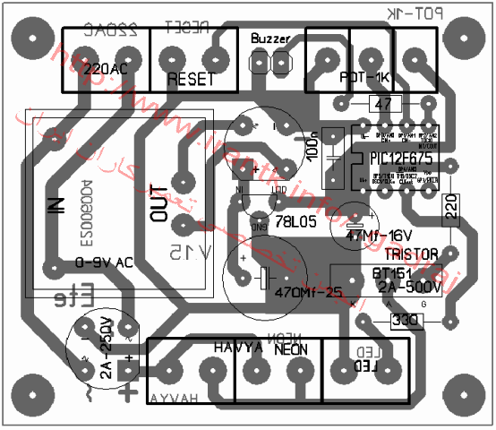

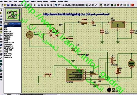

مدار جالب كنترل حرارت هويه با pic16f876
با سلام :
اين هم مدار جالب ديگري {ساده و لي كامل } كه از ميكروكنترل pic16f876 استفاده شده و در پروتيوس شبيه سازي و تست شده است
به همراه فايل هگز و asm و pcb و .... كامل
دانلود كنيد .
[hide] [/hide]
[hide][/hide]
[hide][/hide]
[hide]مشاهده فایل‌پیوست pic12f675-havya-kontrol.rarكنترل دماي هيتر وهويه.JPGpb-ust.pngمشاهده فایل‌پیوست pic12f675-havya-kontrol.rar[/hide]

سللام و خداقوت خدمت شما جناب رجبی یک سوال درموررد این مدار داشتم بخش مربوط به سوکت کنارLED که با اسم NEON قید شده مربوط به کدام قسمت مدار میشود ممنون میشم 1توضیح مختصر درموردسیم پیییچ هم بدین آمادش دربازار هست؟
