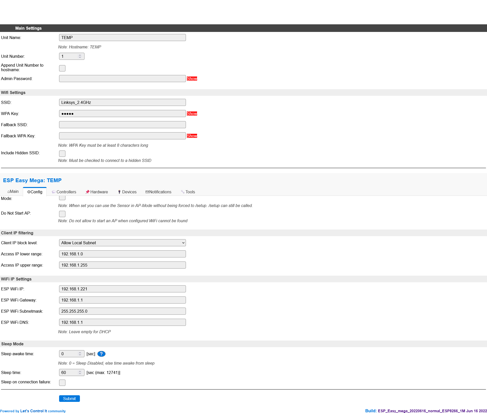

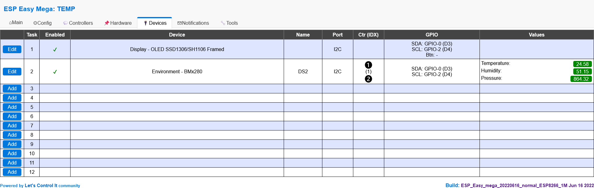

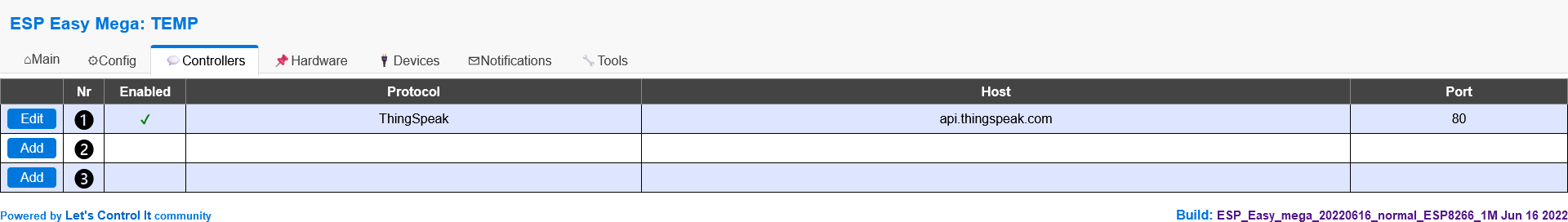

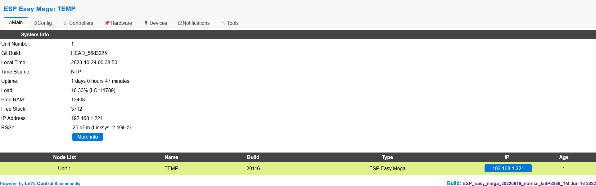

اون فریمور رو باید با لودر خودش بزنید روی برد
برد به صورت اکسس پویونت بالا میاد
بعد یتنید وای فای خودتون رو معرفی کنید و رمز بدید تا وصل بشه به مودم ( یا اکسس پویونت ) و آماده به کار هست
میتونید از بخش تنظیمات هر دیوایسی رو اضافه کنید
انواع سنسور ها
انواع نمایشگر ها و .....
meahdi
2008-01-31
1,063
12,338
این هم نمونه عکس هایی از منو
ببخشید اگه عکس ها زیاد هستند
