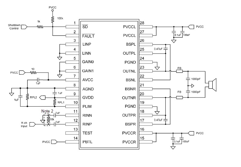

دوستان مشابه XA9221 که آی سی اسپیکر بلوتوثی مارک ONLITE - DS111 هست چی هست ؟ هر چی گشتم چیزی پیدا نکردم . آی سی 28 پایه و SMD هست . پین اوت آی سی رو قرار میدم . ممنون میشم راهنمایی کنید . 2x 20W Stereo Class-D Audio Amplifier
XA9221 2x20W Stereo Class-D Audio Amplif ier with Power Limit Features Single s upply voltage 4.
5V ~ 26V for loudspeake r driver Built-in LDO output 5V for oth ers Loudspeaker power from 24V supply B TL Mode: 20W/CH into 8Ω @<1% THD+N PB TL Mode: 40W/CH into 4Ω @<10% THD+N L oudspeaker power from 12V supply BTL Mo de: 10W/CH into 8Ω @10% THD+N 88% eff icient Class-D operation eliminates nee d for heat sink Differential inputs Fou r selectable, fixed gain settings Inter nal oscillator Short-Circuit protection with auto recovery option Under-Voltag e detection Over-Voltage protection Pop noise and click noi .
