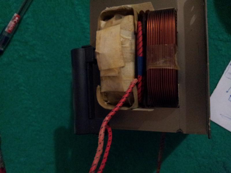

با سلام و احترام و سپاس حضور اساتید عزیز
در ماکروویو کنوود مدل MW786 در برنامه ای که زمان پخت زیاد باشد ترانس های ولتاژ بوی سوختگی می دهد.
لطفا راهنمایی کنید .

الان غذا گرم میشه ؟[hide]
اگر گرم بشه از خود ترانسه
اگر گرم نشه دیود های متصل به مگنترون و ترانس و خود مگنترون باید تست شود[/hide]
